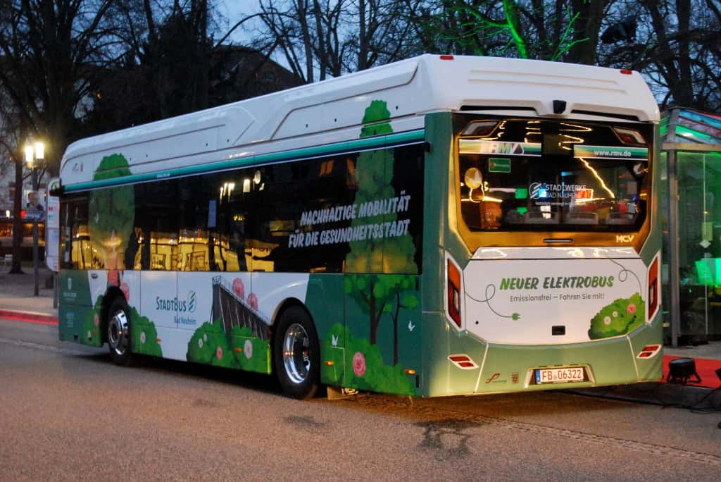

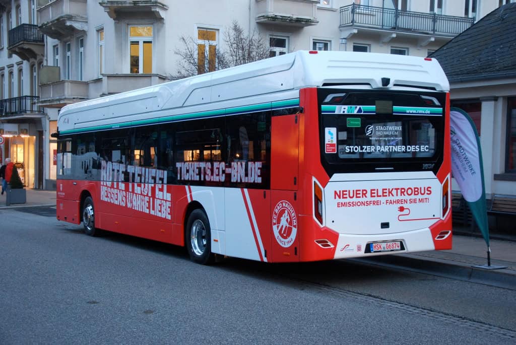

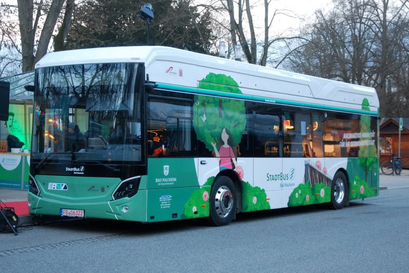

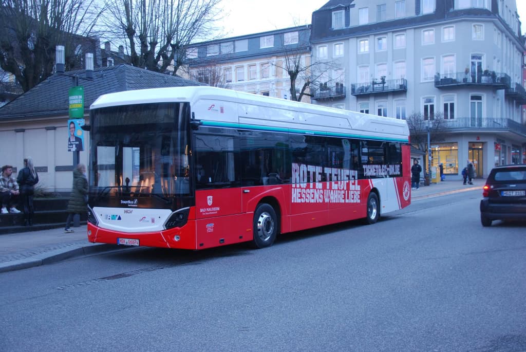

    Na predstavljanju su bili izloženi jedan ‘kratki’ MCV C 107 EV i jedan ‘dugi’ MCV C 127 EV autobus. Novi električni autobusi MCV imaju novi dizajn koji jasno karakterizira zelena boja. Asocijacija nastaje automatski: zeleno = ekološki osviješteno. Svaki od pet „zelenih” autobusa posebno je karakterističan po prikazu karakterističnog prizora Nauheima sa strane. Tako jedan od autobusa pokazuje maturski toranj (referenca na banjski grad Bad Nauheim), a jedan je „Elvisov autobus”. To je zato što je Elvis Presley bio stacioniran u Bad Nauheimu tokom služenja vojnog roka. Međutim, jedan od tri velika MCV C 127 EV je izuzetak: nosi potpunu reklamu za hokejaški klub Bad Nauheim sa osnovnom crvenom bojom. Na ovaj način gradski autobus želi da naglasi svoju povezanost sa hokejem na ledu, važnim sportom u gradu.

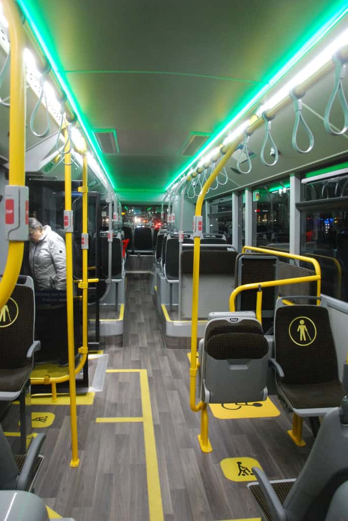

    Novi autobusi imaju ugodan izgled. Kao što je danas često slučaj, novi MCV također imaju pod u imitaciji drveta. Putnici s invaliditetom žutim smjernicama na podu vode do mjesta koja im odgovaraju, a sjedišta je isporučio njemački proizvođač Kiel. Presvučena su tamno sivom tkaninom, sa odgovarajućim simbolom utkanim u sjedišta posebno dizajnirana za putnike sa invaliditetom. MCV nije štedio na ručno sklopivim rampama za invalidska ili dječija kolica pošto se rampe ovog tipa nalaze na oba vrata. Ovo je neobično, jer je uobičajeno da autobus ima samo jednu takvu rampu, obično na srednjim vratima. MCV naglašava da ovi detalji ubrzavaju promjenu putnika na autobuskoj stanici.
    MCV ima posebno pametan detalj na vanjskoj strani desne strane autobusa. Uz rub krova prolazi traka sa osvijetljenim elementima. Čim se otvore vrata autobusa (u mraku), pali se ova svjetlosna traka i obasjava prostor pored autobusa. Jednostavna, ali efikasna ideja. Tasteri za zahtjev za zaustavljanje na svakoj stop traci u autobusu su također pametni sa LED tehnologijom. Za putnike sa oštećenim vidom, na vratima se nalaze taktilni rukohvati koji omogućavaju putnicima da prepoznaju (osjete) da su sada na vratima.
