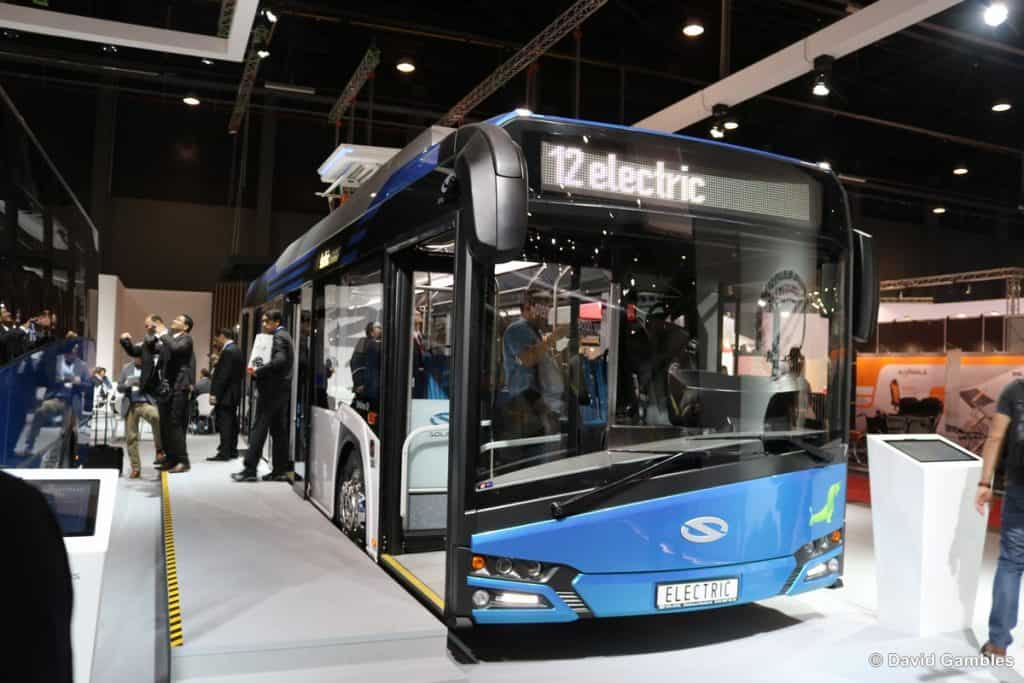

Solaris Urbino 12 Electric je mišljenjem stručnog žirija proglašen za najbolji gradski autobus u 2017 godini. To je prva titula za ovog poljskog proizvođača i prva titula za autobus na baterije.
Krajem maja i početkom juna, u Briselu, obavljeno je testiranje, a stručni žiri imao je težak zadatak da među ekološki prihvatljivim autobusima odabere najboljeg. U konkurenciji su bili: Ebusco, Irizar, Van Hool, Solaris i Mercedes (na CNG).
Nagrada za „Bus of the Year 2017“ će zvanično biti uručena 21. septembra na sajmu IAA u Hannoveru.
Solaris Urbino electric je po mnogo čemu inovativan autobus: pokreću ga elektromotori snage 2 x 125 kW, napaja se baterijama kapaciteta 240 kWh koje se mogu puniti plug-in sistemom, ili dopnjavati preko pantografa (Ekoenergetyka-Polska), snagom od 80 kW.  Autonomija sa potpuno napunjenima baterijama je izvrsnih 220 km. Uz to, Solaris je u Urbinu prikazao potpuno inovativan koncept upravljanja, jer su svi prekidači zamijenjeni ekranima osjetljivim na dodir, što značajno samnjuje napor vozača tokom vožnje.
Tehnički podaci
Dužina12.000 mm
širina2.550 mm
Visina3.395 mm (sa pantografom)
Međuosovinsko rastojanje5.900 mm
Prednja osovinaZF RL 82 EC (neovisno vješanje)
Pogonska osovinaZF AVE 130 (Portalna sa integrisanim elektromotorima)
Kapacitet baterija240 kWh
Električni sistemMedcom
PunjačEkoenergetyka
Vrata2-2-2, Ventura
SjedištaSter 8MU
Klima uređajKonvekta UL 500 EM
