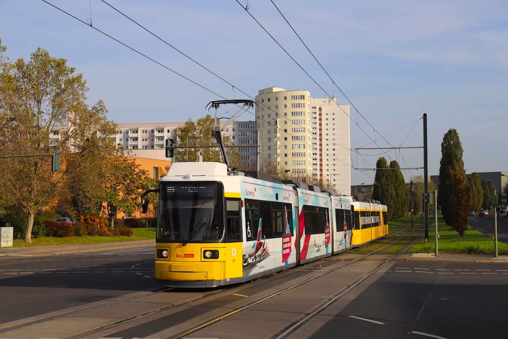

Pogled na ključne tehničke parametre pomaže u objašnjavanju zašto nova generacija vozila postavlja drugačije zahtjeve na infrastrukturu u poređenju sa dvostrukim garniturama vozila GT6U i GTNO koje su se prethodno koristile na liniji M4.
Starija vozila imaju neopterećenu težinu od oko 31 tone svako. Kod dvostruke vuče, to rezultira neopterećenom težinom od približno 62 tone, raspoređenom na ukupnu dužinu od 53,6 metara. Ovu konfiguraciju podržava šest obrtnih postolja sa ukupno dvanaest osovina, što rezultira prosječnim osovinskim opterećenjem od oko 5,2 tone.

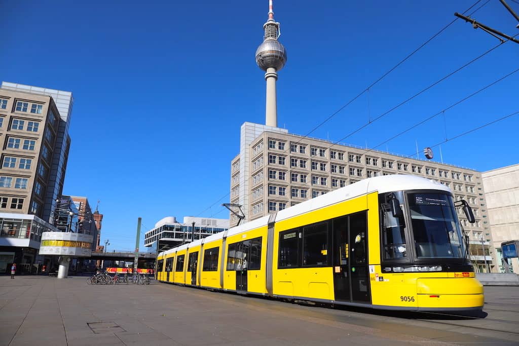

Alexanderplatz kao kritični čvor
Na Alexanderplatzu se siječe nekoliko podzemnih linija, s tunelima koji datiraju iz različitih perioda izgradnje i, u nekim slučajevima, nalaze se veoma blizu površine. Nesporno je da tramvajska trasa u ovom području zahtijeva posebnu pažnju. Stoga je još iznenađujuće činjenica da potrebne provjere nisu konačno riješene kao dio završenog procesa odobravanja.
