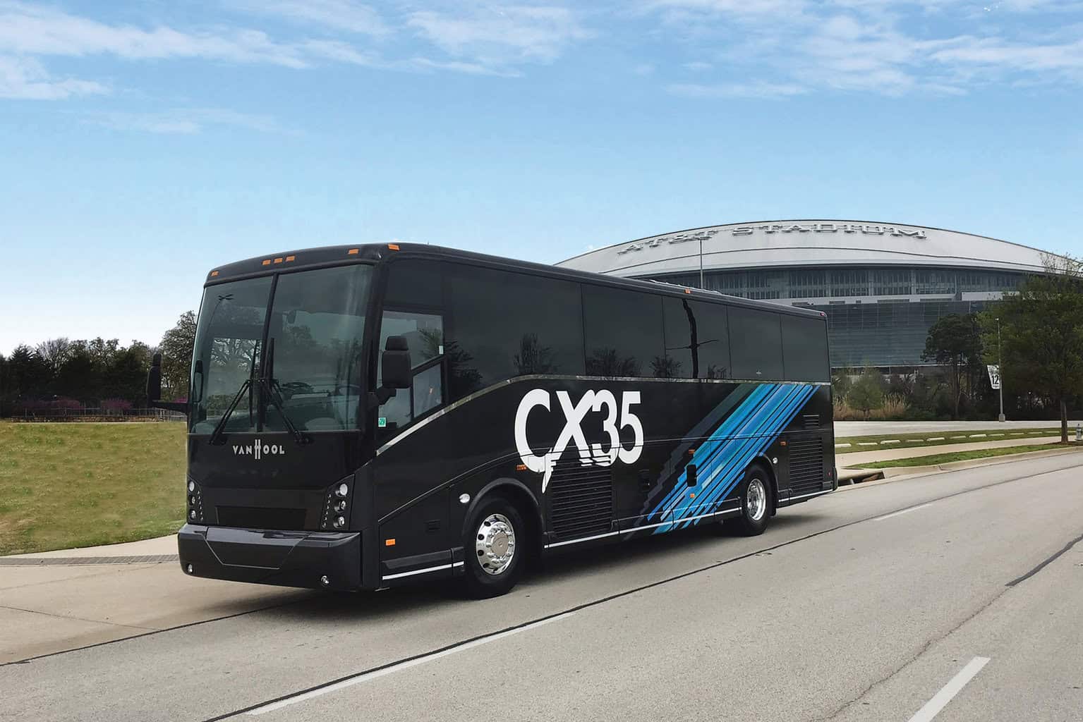

Bez obzira na to da li vozila zahtijevaju kasnije preinake i nadogradnje, svi EX i CX modeli za sjevernoameričko tržište se obavezni prevezu u Belgiju nakon završetka proizvodnje u Skoplju. To je zbog činjenice da se vidi stvarno stanje vozila kao i da se izvrši sveobuhvatna inspekcija prije isporuke u skladu sa Van Hool standardima.

EX serija je prešla na najnoviju generaciju DAF motora i ZF mjenjača. Novi DAF-ovi motori su omogućili uštedu goriva, a Traxon i EcoLife Coach mjenjači pružaju dodatno poboljšanje. Također, opcija Allison mjenjača je dostupna u troosovinskim izvedbama. Na policama u Skoplju nalaze se i motori Cumminsa, pa čak i Detroit Diesel. Oni su samo za seriju CX, ali su svi agregati i mjenjači spojeni u određenom prostoru prije nego što se montiraju na šasije.  Van Hool je u procesu testiranja potrošnje goriva EX game sa najnovijom pogonskom serijom, tako da ne može dati nikakve konkretne brojke za uštedu u odnosu na raniju kombinaciju.
