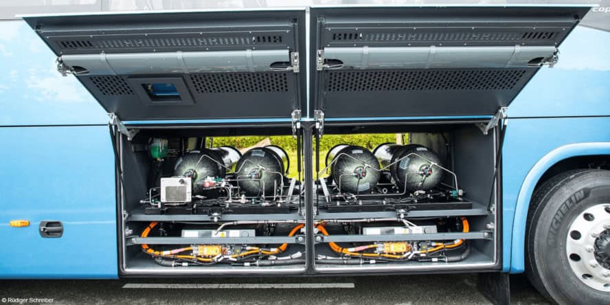

Pogonski motor ima nazivnu snagu od 143 kW (maksimalna 235 kW) i nazivni obrtni moment od 495 Nm (maksimalni 720 Nm). Sinosynergy goriva ćelija (tip G80-001) je dopunjena sa četiri CATL LiFeO baterije za skladištenje (tip litijum-željezna). Četiri rezervoara za vodonik (trenutno projektovani za 700 bara) u prtljažniku autobusa čuvaju vodik.
