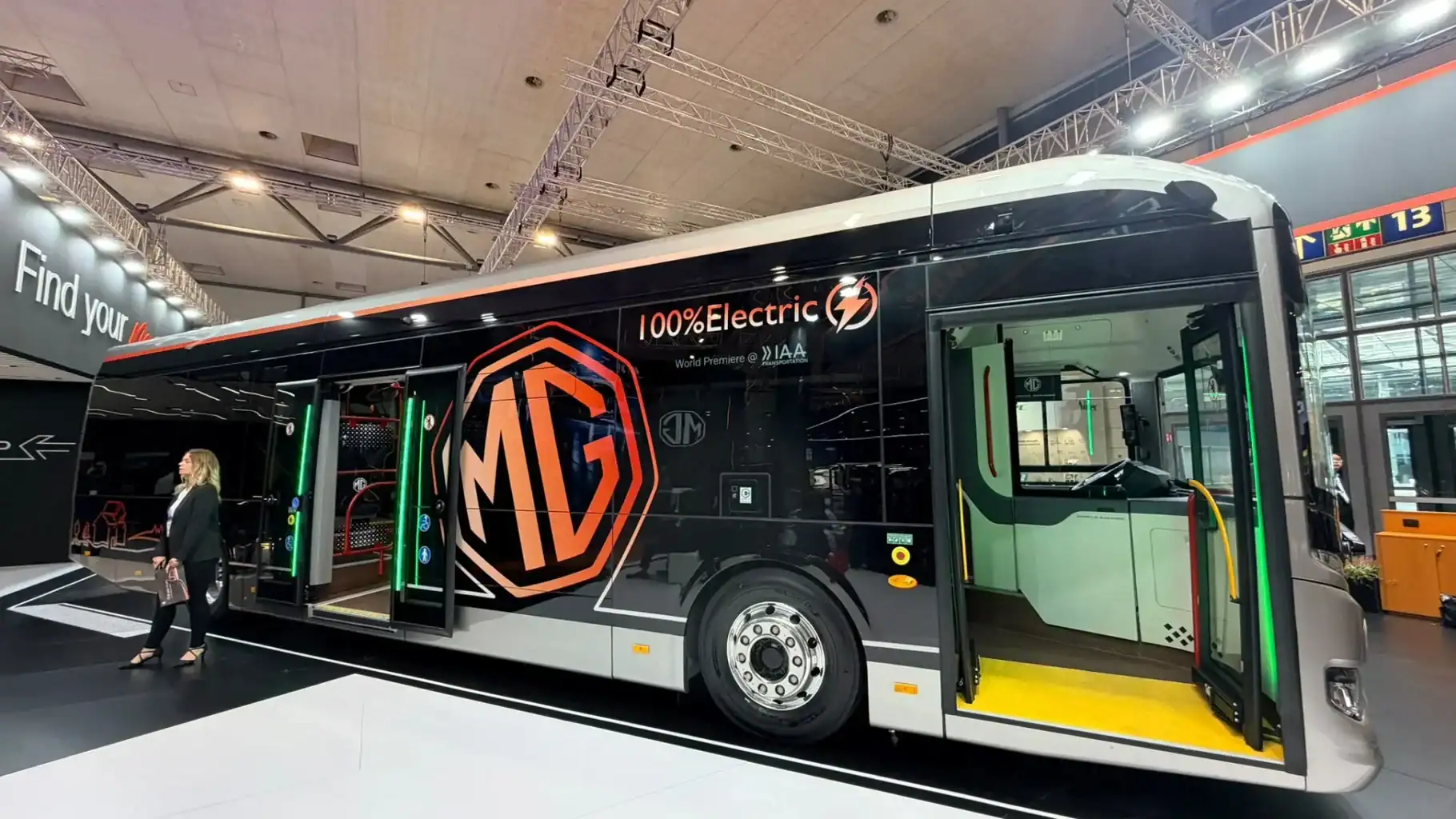

Nakon što je tokom Busworld 2025 predstavio svoj prvi električni autobus, MG Commercial je na sajmu IAA Transportation u Hanoveru predstavio iEV12LE, električni međugradski autobus s niskim ulazom dužine 12,15 metara, baterijom od 489 kWh i navedenim dometom do 650 kilometara.
Vozilo je predstavljeno tokom konferencije za novinare održane danas na sajmu IAA Transportation. Model iEV12LE proširuje aktivnosti MG Commerciala u segmentu međugradskih autobusa s niskim ulazom, a tehničke informacije distribuirane na IAA specificiraju ukupnu dužinu od 12.150 mm, maksimalni kapacitet putnika od 80 i bruto težinu vozila od 19.500 kg.

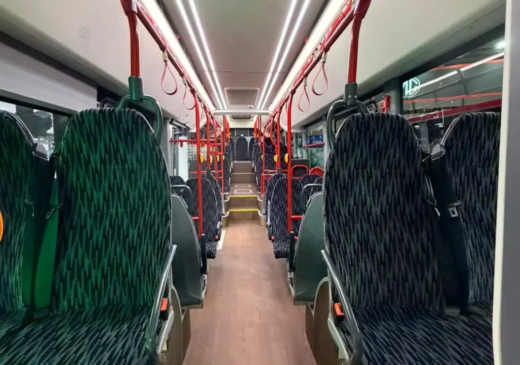

Raspored putnika nudi 41+1 sjedište, uključujući jedno mjesto za invalidska kolica, s maksimalnim kapacitetom putnika postavljenim na 80. Autobus ima bruto težinu od 19.500 kg, minimalni razmak od tla od 145 mm, uglove prilaza i odlaska od 7 stepeni i navedenu sposobnost savladavanja nagiba od najmanje 20%. Maksimalna brzina je 100 km/h. Brojke je MG naveo u tehničkom materijalu distribuiranom na događaju.

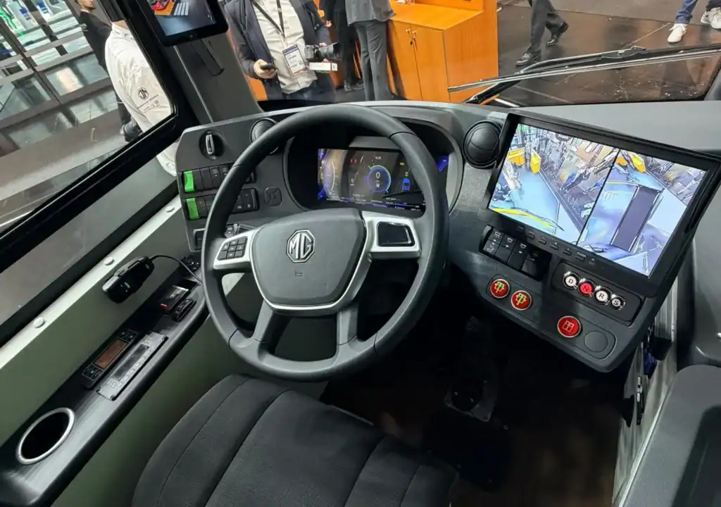

Vozačev prostor je dizajniran u skladu sa ISO 16121, prema MG-ovoj dokumentaciji. Materijal također navodi raspored kabine i konfiguraciju sjedišta okrenutih naprijed među karakteristikama razvijenim posebno za primjenu u međugradskom prevozu s niskim ulazom.
