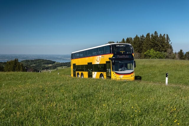

Do kraja iduće godine, ni manje ni više nego 19 novih dvospratnih autobusa naći će se u službi švicarskog Postbusa, a autobusi će raditi u istočnoj Švicarskoj. Ono što je posebno značajno za ovaj proces je činjenica da su to prvi proizvedeni autobusi ikad u Velikoj Britaniji, a koji se isporučuju u švicarski Postbus. Sredinom maja Postbus je predstavljio prvi od ovih dvospratnih autobusa.
Istočna Švicarska je postala čvorište Postbusa za dvospratne autobuse. Dvospratni autobusi su dio Postbus flote od 1995. godine. Treća generacija dvospratnih autobusa koji će se koristiti u Postbusu se trenutno proizvodi, pošto su trenutni takvi autobusi prema mjerilima Postbusa već pomalo zastarjeli. Prva dva nova vozila će stići uskoro i oni će se uglavnom koristiti na relaciji Engelburg – St. Gallen – Heiden i onda kasnije u Obertoggenburgu i regijama Rorschach i Goldach. Dvospratni autobusi su pogodni za rad na terenima sa zavojitim cestama koje su česte u navedenim predjelima. Putnici se osjećaju udobnije u dvospratnim nego u zglobnim autobusima, jer imaju mnogo više mjesta. Dvospratni autobusi nude 78 sjedišta i 55 mjesta za stajanje, dok zglobni imaju više stajaćih mjesta od sjedišta, pa je izbor za putnika logičan.
Ovo je prvi put da Postbus kupuje autobuse koji su proizvedeni u Velikoj Britaniji, a ovo je i prvi put da će se britanski dabl-dekeri naći na švicarskim cestama. Autobuse će isporučiti Alexander Dennis, koji je britanski lider u segmentu dvospratnih autobusa. Vozila koja će se isporučiti biće rađena na bazi njihovog standardnog uspješnog modela Enviro500, ali će biti dodatno izmjenjeni kako bi se prilagodili potrebama Postbusa i švicarskim zakonima. Prvi novi dabl-deker je predstavljen medijima u Engelburgu (kanton St. Gallen) sredinom maja. Slijedećeg dana lokalno stanovništvo je bilo u mogućnosti da vidi i isproba novo vozilo.Od sada pa do kraja 2018. godine, Postbus će u rad uvesti 19 novih dvospratnih autobusa. Oni će biti opremljeni sa dva seta stepenica i sa troja vrata umjesto samo dvoja. Oba sprata imaju ekrane i besplatni bežični pristup internetu. Vozila su duga 13 metara, visoka 4 metra i ispunjavaju stroge Euro 6 standarde. Osim istočne Švicarske, Postbusa koristi dvospratne autobuse za redovne usluge i vanredni prevoz samo još u Graubündenu i centralnoj Švicarskoj.

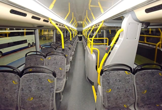

Tehničke Specifikacije:
– Dužina: 12,991 mm
– Širina: 2,550 mm
– Visina: 4,000 mm
– Prednji prepust: 2,478 mm
– Zadnji prepust: 3,273 mm
– Visina na gornjem spratu: 1,694 mm
– Visina na donjem spratu: 1,878 mm
– Broj sjedišta na gornjem spratu: 52
– Broj sjedišta na donjem spratu: 26 + 2 sjedišta na preklop
– Ukupan kapacitet putnika: 133
– Klima uređaj: Thermo King TDD-C
– Pomoćno grijanje: Webasto
– Motor: Cummins ISL
– Tip motora: linijski šest cilindara
– Zapremina motora: 8.9 l
– Snaga motora: 283 kW (380 KS)
– Mjenjač: ZF EcoLife
– Upravljačka osovina: ZF RL 75 A
– Pogonska osovina: ZF AV 132
– Prateća osovina: ZF RL 75 A
– Dimenzije guma: 305/70 R22.5
