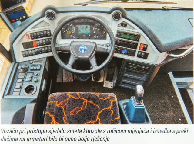

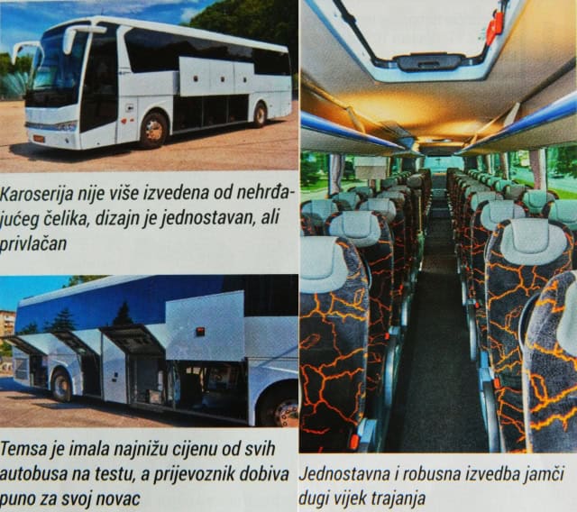

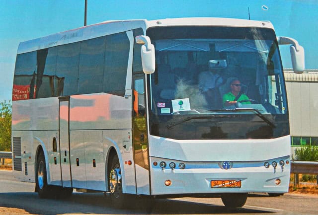

DSCN7448Turci su se predstavili autobusom koji izgledom, izvedbom i luksuznom opremom ni po čemu nije zaostajao za evropskim proizvođačima te je bio najbliže autobusu kakvog zapravo kupuje većina prevoznika u našoj okolini. Temsa je prije nekoliko godina osavremenila izgled svojih autobusa potpuno novim prednjim dijelom, koji sa okruglim svjetlima i srebrenom trakom djeluje savremeno, dok su bočna linija i zadnji dio ostali isti i bez posebnih dizajnerskih obilježja.DSCN7450-horzZa pogon je zadužen DAF-ov 11-litarski motor, koji se sa 435 KS pokazao veoma živahnim te je bio drugi najbrži u mjerenjima ubrzanja i sa minimalnim zaostatkom za znatno snažnijom Setrom. Temsa se veoma dobro pokazala na lošijim cestama, na kojim svojim robusnim dizajnom i ovjesom dobro “guta” neravnine i rupe na cesti. S gledišta vozača je jednostavna za upotrebu, uz logičan raspored prekidača oko upravljača i preglednim pokazivačima. Ono što nam se ne sviđa jest ugradnja ručice mjenjača na konzolu uz sjedište što komplikuje pristup istom. Ugradnja prekidača na armaturi bilo bi znatno praktičnije rješenje.DSCN7449Putnici mogu biti zadovoljni, jer je nivo buke u putničkom prostoru unutar prosjeka, a udobnost koju nude sjedišta je dobra. Autobus u cjelini nudi veoma dobar odnos cijene i vrijednosti, a Turci na jesen najavljuju potpuno novi model turističkog autobusa.
