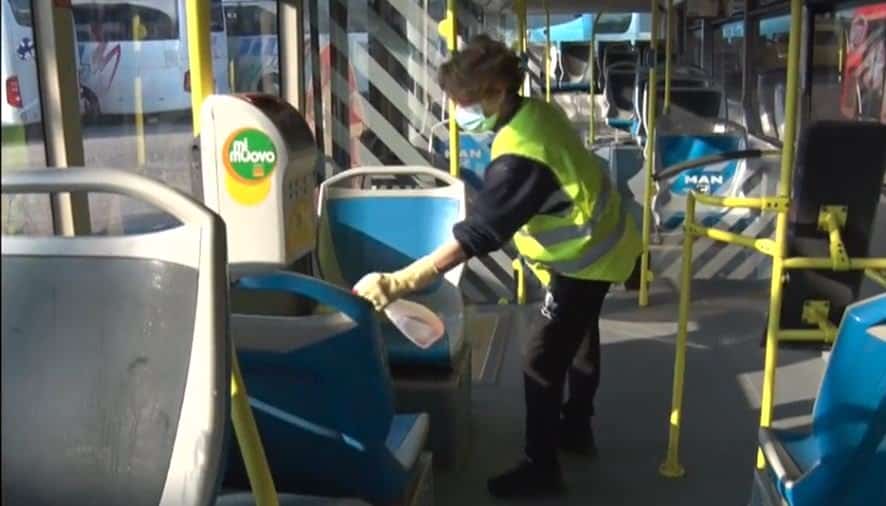

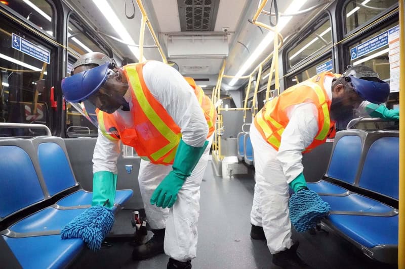

Da bismo dali adekvatan doprinos u ovoj cijeloj frci, opširnije ćemo opisati kako da se pravilno koristi sistem klimatizacije u gradskim autobusima. Prije toga svakako napominjemo da se pojačaju dezinfekcije svih vozila odgovarajućim sredstvima! Autobusi gradskog prevoza jedno su od kritičnih mjesta zaraze, zbog blizine ljudi koji putuju na posao i sa njega kao i velikog broja studenata i đaka. Uzimajući to u obzir, postavlja se pitanje kako treba koristiti klima-uređaje u gradskim autobusima i kako ih učinkovito dezinficirati?
